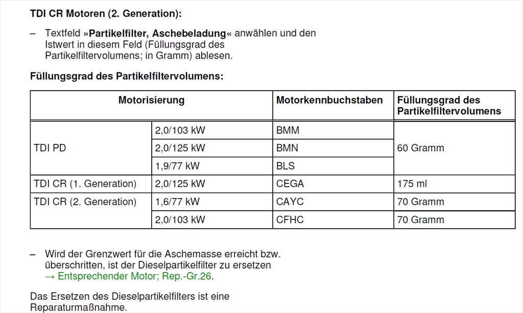

Moin
Das ist richtig die Filtersysteme unterscheiden sind und ich denke auch das es nicht immer Linear ist, wenn der Motor in zunehmenden alter ggf. mehr Öl verbrennt wird wohl auch die Asche schnell mehr.
PD Motoren haben einen Grenzwert von 60g (BMM,BMN, BLS). CR der ersten Generation 175ml (2,0/125KW CEGA), CR der zweiten Generation 70g (1,6 77kw CAYC und 2,0 103kw CFHC).
So sagt es Elsa

Re: Wann wurde dein DPF ersetzt/gereinigt? Km Stand?
Viele Gruesse,
Jan
Das kann so definitiv nicht stimmen, denn der CFHx gibt die Aschebeladung in ml an, nicht in g. Bist du sicher, dass du das nicht mit der maximal zulaessigen Russbeladung verwechselt hast?CR der zweiten Generation 70g (1,6 77kw CAYC und 2,0 103kw CFHC).
Moin
Ja ich bin mir sicher, wenn das nicht stimmt sind die Daten von VW selber falsch (was ich nicht abstreiten will) aber so stand es im Elsa.
Hab den Auszug angehängt.
