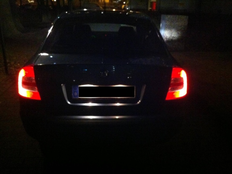

Nun habe ich leider folgendes Problem und ich hoffe das mir hier vielleicht jemand bei der Fehlersuche behilflich sein kann.
Wenn ich bei meinen Octavia das Abblendlicht einschalte, funktioniert dieses vorn ganz normal, alles leuchtet wie es soll.
Hinten leuchten bei eingeschalteten Abblendlicht nur die äußeren Begrenzungsleuchten und die Kennzeichenbeleuchtung.
Von den jeweils 4 Lampen des Schlusslichtes gehen jeweils die obere und untere Lampe auf beiden Seiten nicht.
Bremslicht und Nebelschlussleuchte funktionieren ganz normal. (Scheinbar geht jeweils ein Glühfaden von den doppelfadigen Glühlampen nicht). Die Glühlampen habe ich alle schon getauscht, leider ohne Erfolg. Die Sicherungen im Motorraum und an der Seite im Armaturenbrett sind auch iO.
Anbei habe ich euch noch ein Foto hochgeladen, wie es momentan aussieht wenn ich das Abblendllicht einschalte.
Wenn ich nur Standlicht einschalte, sieht es genauso aus.
Würde mich über hilfreichte Kommentare freue.
Danke schon einmal
Gruß Tom

Ich behaupte mal, da hat einer an der Codierung gefummelt. Die beiden Leuchten haben nur einen 21 Watt Glühfaden, der bei Licht gedimmt wird und bei Bremslicht bzw. NSL voll leuchtet. Da das funktioniert, scheiden die Lampen als Fehlerquelle aus.
Such Dir mal jemanden mit VCDS, der in die Codierung reinguckt. Da kann man die Dimmung einstellen. Normal sind 13% für die obere (Bremslicht) und 18% für die untere (NSL) Lampe.
Da steht mit an Sicherheit grenzender Wahrscheinlichkeit jeweils 0 drin.
Willkommen im Forum!
