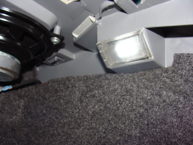

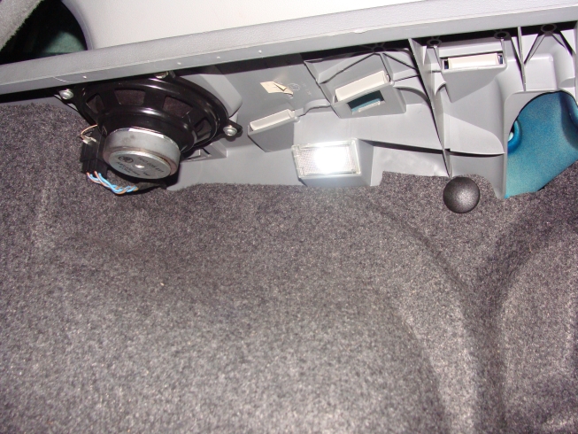

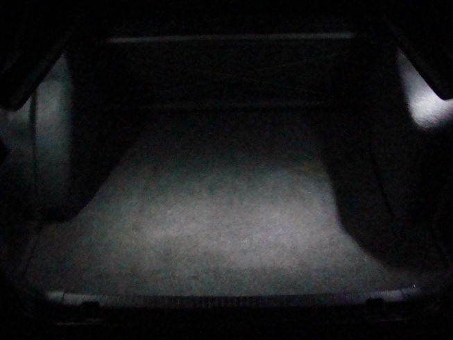

Bebilderung:
Der Schatten, der durch die Geometrie des rechten Kofferraumbereichs entsteht ist ein wenig unschön, aber Licht hab ich jetzt definitiv mehr.
- DSC07985.jpg (260.47 KiB) 5780 mal betrachtet
- DSC07984.jpg (309.61 KiB) 5779 mal betrachtet
- DSC07983.jpg (200.29 KiB) 5785 mal betrachtet

Ja, leider ist die Lichtausbeute nicht besonders. Aber ein wenig besser ist sie schon. Vielleicht ist das der Grund warum die Leuchte Original nicht drin ist.
