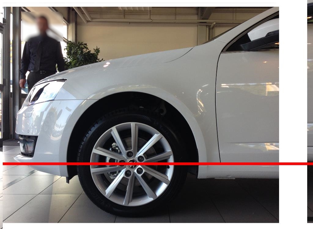

ich habe gestern meinen neuen O3 mit Sportfahrwerk und 17" Teron abgeholt.
Schon im Verkaufsraum vor der Übergabe ist mir aufgefallen, dass der Gute vorne meines Erachtens deutlich zu hoch ist. Zwischen Reifen und Kotflügel bekomme ich locker eine aufrecht stehende Faust durch. Mein Freundlicher meinte auf Nachfrage, dass die Transportsicherung definitv draußen ist und sich das Fahrwerk nochmal setzen wird.

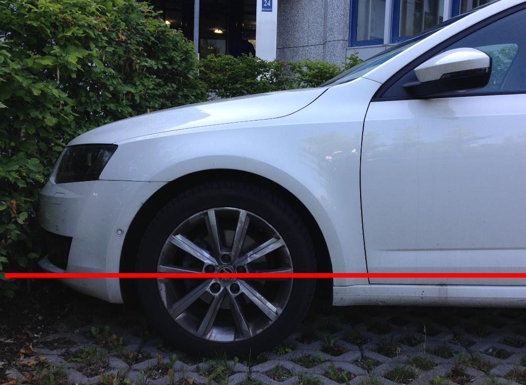

Ich habe von meinem O3, einem VRS und einem O3 eines Kollegen ein Foto gemacht (ziemlich identischer Blickwinkel), wo man den Unterschied recht gut sieht (siehe Anhang).

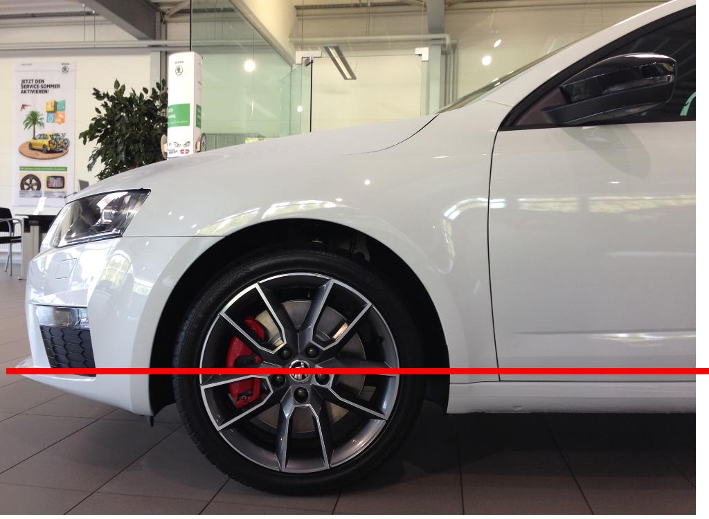

Zudem findet ihr ein bekanntes Vergleichsfoto zwischen einem normalen O3 und einem O3 VRS.
Meine Frage an Euch ist nun, ob diese Sache bekannt ist und ob sich das Fahrwerk tatsächlich noch so weit setzt, wir sprechen hier meines Erachtens locker von 2-3cm.
Vielen Dank für Eure Einschätzung im Voraus.

- Mein Octavia
- octavia_zu_hoch.jpg (230.01 KiB) 4700 mal betrachtet
- Octavia zum Vergleich
- octavia_vergleich.jpg (99.67 KiB) 4706 mal betrachtet
- Octavia VRS
- octavia_rs.jpg (80.59 KiB) 4701 mal betrachtet

Da kann einer Erzählen was er will, aber da ist zu 90% noch die Sicherung drin . . Oft sind 2 Stück pro Rad verbaut . . oft kommt es vor das sie das obere vergessen.
Das wie es auf dem ersten Bild zu sehen ist, ist niemals richtig so!

@Takero: Danke für die korrekte Einschätzung - das Auto ist gerade auf dem Weg in die Werkstatt, dort wird die Transportsicherung entfernt.
Ich will jetzt mal nicht darüber nachdenken, was ich mit der Transportsicherung noch für tolle Erlebnisse bei etwaigen Manövern erleben hätte können... :motz:
Wir haben das Problem eindeutig identifiziert, in dem wir sowohl hinten im Kofferraum als auch vorne am Dom ordentlich gedrückt haben. Hinten hat er schön eingefedert, vorne war das einzige, was einigermaßen gedämpft hat der Reifen...
Danke an alle
Fuzzinger
Danke an alle
Fuzzinger

Müsstest mal nen Foto machen. Leider ist der RS von Hause aus auch recht hoch, also kann das auch täuschen. So wie auf dem Foto im Eingangspost ist eigentlich die normale höhe.
