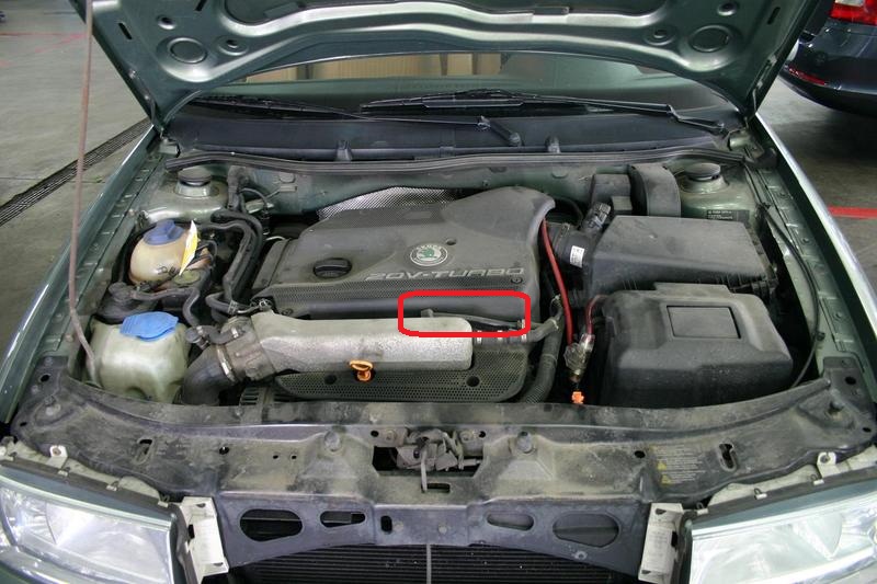

So ich habe wie schon gesagt einen Unterdruckschlauch der Unter der Ansaugbrücke verläuft, der Undicht ist und Falschluft ansaugt. Wenn ich an dem Schlauch wackel hört man ein sauggeräusch, die drehzahl variiert jenach position des Schlauches.. Mein Kumpel (KFZ'ler) meint das alle drei Fehlercodes mit dem Schlauch zu tun haben.
Turbolader wurde vor 5 Wochen von einer (VW/Skoda Vertragswerkstatt getauscht.
ich werde nun mal das Öl wechseln und das 0W40 von mobil1 einfüllen und den Schlauch versuchen irgendwo zu bekommen -> bild des Schlauches folgt..

Dieser Schlauch (im bild Markiert) wenn ich den bewege variiert die drehzahl.
Können die anderen fehler auch davon kommen ?

Schon möglich, dass der Schlauch dafür zuständig ist. Die Fehler haben ja irgendwo alle etwas mit der Luft zu tun.
