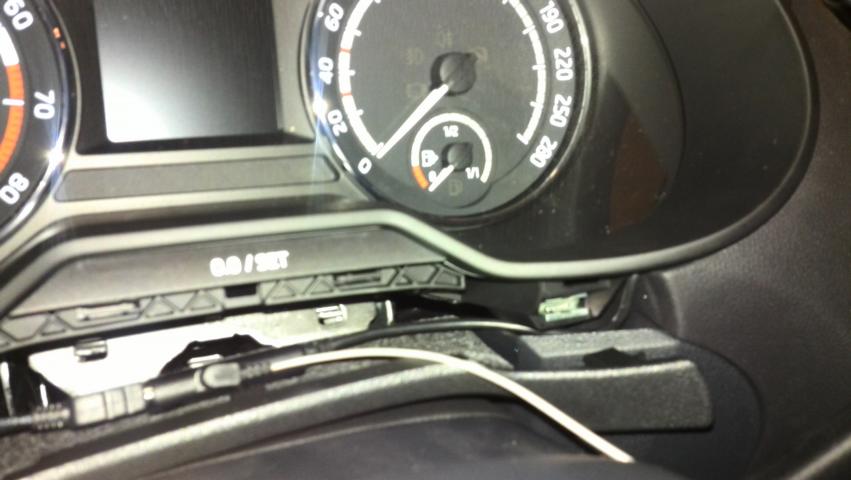

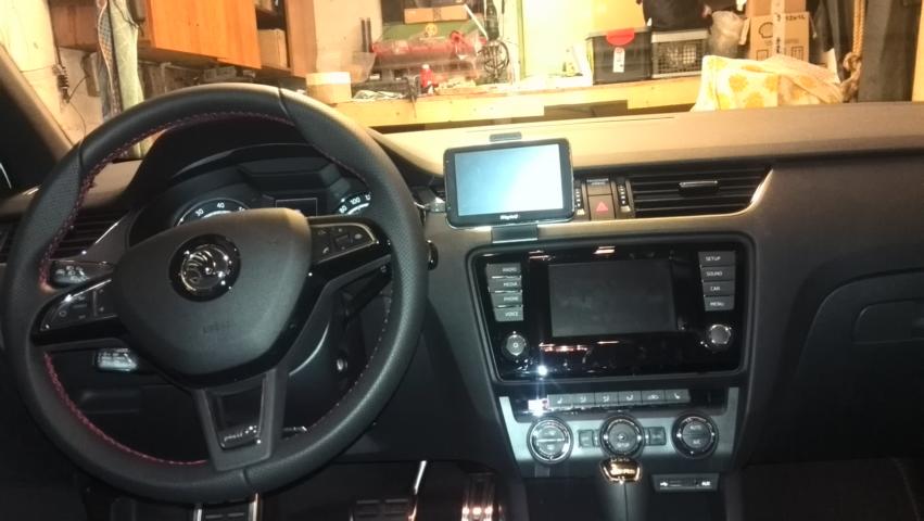

ich habe mein Navi rechts vor der linken der mittleren Lüftungsdüsen plaziert.
Das Kabel dann zwischen Combi-Instrument und Armaturenbrett geklemmt.
Dann die Blende direkt über der Lenksäule gelöst und das Kabel dort mit doppelseitigem Klebeband befestigt.
Dazu bot sich der seperate TMC-Empfänger an.
Das Antennenkabel nach unten geführt und unter der Verkleidung der Mittelkonsole versteckt.

- K640_IMG_20140613_210538.JPG (92.32 KiB) 7745 mal betrachtet
- K640_IMG_20140613_163606.JPG (69.03 KiB) 7745 mal betrachtet
- K640_IMG_20140613_163633.JPG (88.46 KiB) 7743 mal betrachtet
