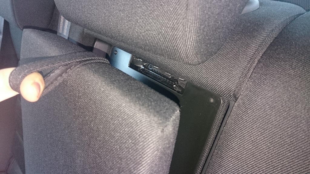

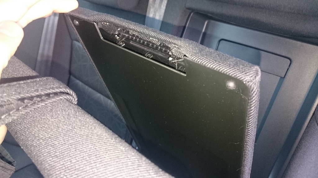

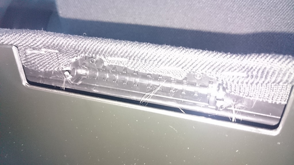

Hier mal die Fotos:
Bild 1 zeigt, wie der Deckel drin bleibt - er wird durch die Mechanik nach oben geschoben und verhakt sich so
Bild 2 zeigt den Deckel draussen - in der Mitte sieht es schon wie eine Art Mechanik aus, das Weisse ist eine Bruchstelle
Bild 3 zeigt das aus der Nähe - irgendetwas fehlt da
Ich gehe stark davon aus, daß da was abgebrochen ist. Werde mal zum Händler gehen und den darauf ansprechen. Vielleicht geht was ...

Da fehlt die Verriegelungsklappe.
Wenn du an der Lasche ziehst sollte der Deckel mit runtergehen.
Dann sieht man nur noch die Ladeklappe vom Kofferraum.
Den Clips kann man einzeln kaufen.
