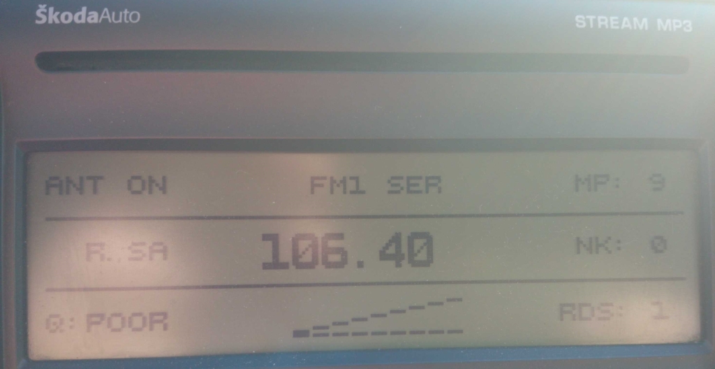

So, hab da mal ein Bild gemacht.
Mit meinem O1 und Nachbauradio hatte ich Tip Top Empfang.
Mit dem Stream nicht so berauschend, dafür aber ab und zu rauschen :P :wink:

TorstenW
Stromer
Beiträge: 11377
Re: Phantomeinspeißung beim Stream MP3 ? Empfangsverbesserun
Beitrag von TorstenW »
da würde ich spontan auf das Antennenkabel tippen (wenn Du eine Limo hast).

Antennenkabel wie Torsten sagt kann natürlich auch eine macke haben (Phatomspannug geht ja durch Radio sagt ja Antenne On). Antennenstab würde ich für das Stream den Serienmäßigen mit 40cm dran lassen, alles andere macht es nur noch schlechter. Optimale länge wären ca. 90cm.

bei den defekten Antennenkabeln wird die Antenne auch als "on" angezeigt, trotzdem ist der Empfang mies! :roll:
