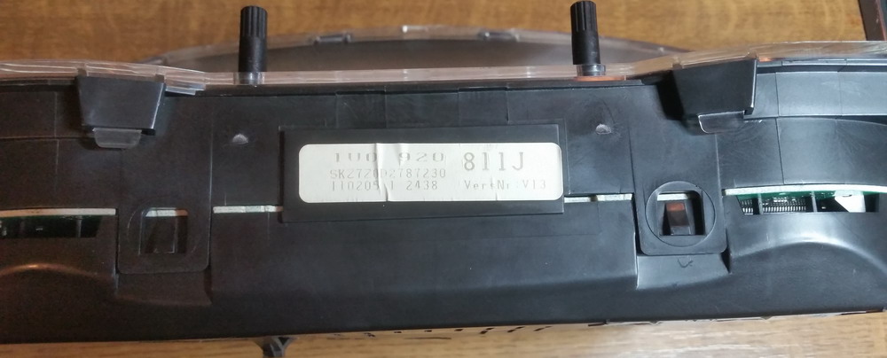

Das KI lag über Nacht in der Wohnung, habe es heute noch einmal eingebaut und siehe da es läuft alles!
Habe aber jetzt nicht wirklich vertrauen dazu!
Woher bekommt man denn den Login?
Danke
Gruß Guido

Ich tippe 100%ig auf eine oder mehrere kalte Lötstellen (Klappenfehler) auf der Platine. Ich kenne das bei meinem KI (Octavia 1U). Eine Vertragswerkstatt wollte 550€ haben. Mit einem Bekannten haben wir den Fehler behoben. Kostete mich 2 Bier.
