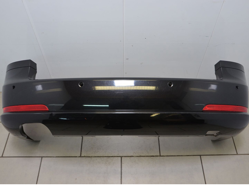

Mir wurde die Heckstoßstange durch ein Fahrzeug demoliert. Ich habe mir bereits eine neue gebrauchte organisiert.
Aus/Umbau steht noch an. Wäre nett wenn mir jemand mal heraussuchen könnte, was ich neben der eigentlichen Stoßstange noch brauche (Klammern/Halter/Kleinkram etc) weil ich mal so garnicht im Thema bin und Kosten sparen möchte, durch Eigenleistung.

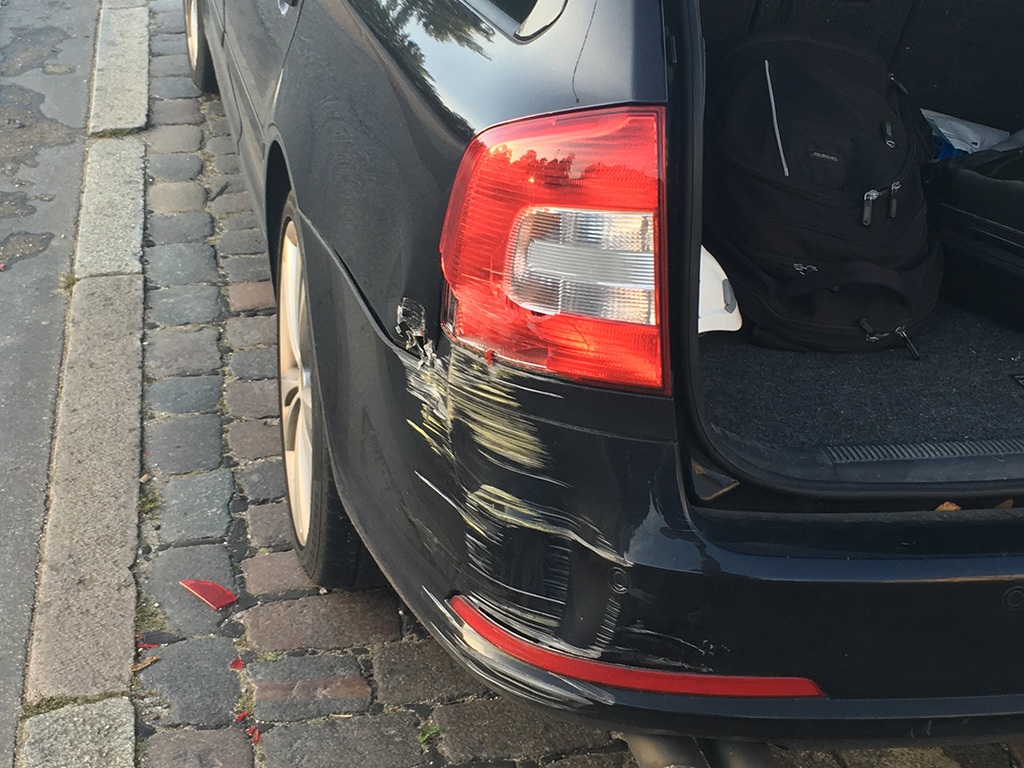

Anbei ein Bild des Schadens (wo man erahnen könnte was alles getauscht werden sollte).

- die habe ich bereits besorgt
- neueStossstange.jpg (114.7 KiB) 5173 mal betrachtet
- RS.jpg (294.06 KiB) 5173 mal betrachtet

Da wirst du aber ein bisschen mehr brauchen als "nur" die Heckstange wenn ich mir die Seitenwand so anschaue
Warum willst du das jetzt selbst tauschen, wenn dir wer reingefahren ist? Wenn der andere Schuld ist würde ich meinen
Rs in eine Fachwerkstatt stellen und richten lassen. Wenn ich mir die Seitenwand so anschaue bin ich mir nicht sicher
ob die neue Stange auch so einfach raufpasst auf Grund der Deformierungen.

was beim Ausbau sehr gerne kaputt geht, sind diese Plastikteile, mit denen man die Stoßfängerverkleidung (der eigentliche Stoßfänger ist das Metallteil darunter) unter den Rückleuchten befestigt. Das sind Plastik"dübel", in die man einen pilzförmigen Stift einschiebt. Kosten beim Freundlichen nur wenig, aber wenn man sie nicht hat, dann ist das nicht so toll.
Ansonsten schließe ich mich der Frage an... das sieht nach einem deutlichen Schaden am Seitenteil aus, eventuell sind auch noch andere Heckbleche betroffen. Wenn du das wirklich selbst machen willst, dann lieber erst einmal schauen, wie es unter der Stoßfängerverkleidung aussieht.

Leute, keine Sorge.... die Seitenwand wird fachmännisch repariert. Aber darum geht es doch hier überhaupt nicht
Mit Versicherung ist auch alles geklärt.
Es geht mir nur darum was da evtl gebraucht wird wenn wir davon ausgehen dass die Seitenwand repariert ist.
Und nein es ist keine Milchmädchenrechnung. Hab beteits einen Karosseriebauertermin, weiß was mich die Stoßstange und das Licht gekostet hat. Da ist noch reichlich Luft.
