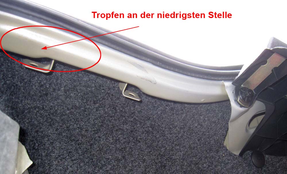

Hallo Octavia 1-Fahrer, ich habe seit ca. einem halben Jahr ein Problem mit Wasser im Kofferraum. Nachdem ich ua. hier im Forum diverse Threads zum Thema gelesen habe, fand ich jedoch keine bei mir zutreffende Lösung. Nachdem ich nun gestern das Auto mal wieder vom Winterdreck befreit habe (in der Selbstwaschanlage) hatte ich im Anschluß wieder fast fließendes Wasser. Meine Vermutung, es kommt nicht durch die Heckklappendichtung, es muss von weiter oben kommen, denn es läuft auf der Innenseite des "U-Profils" des Kofferraums runter, siehe Bild, und kommt möglicherweise durch die Halterung für den Dachgepäckträger.
Meine Frage nun, wie kommt man da ran, von aussen, oder nur durch die Dachverkleidung? bevor ich zum "Freundlichen" gehe, wollte ich hier mal nachfragen, ob man da selbst was machen kann, ohne größere Schäden zu verursachen.

Das Wasser lief unter dem Gummi durch, nicht zwischen Gummi und Scheibe. Ich hätte das vorher auch nicht geglaubt.
Ich hatte Wasser in den Ablauf gekippt (bei offener Klappe) und dann konnte ich sehen, wie dieses an der Innenseite des Gummis heraustrat.
Ohne diesen Versuch habe ich dies Vorher nie gesehen, nur das tropfen an der, von dir beschriebenen, niedrigsten Stelle. So habe ich auch erst alles andere geprüft bzw. Scharniere gedichtet ohne Erfolg.

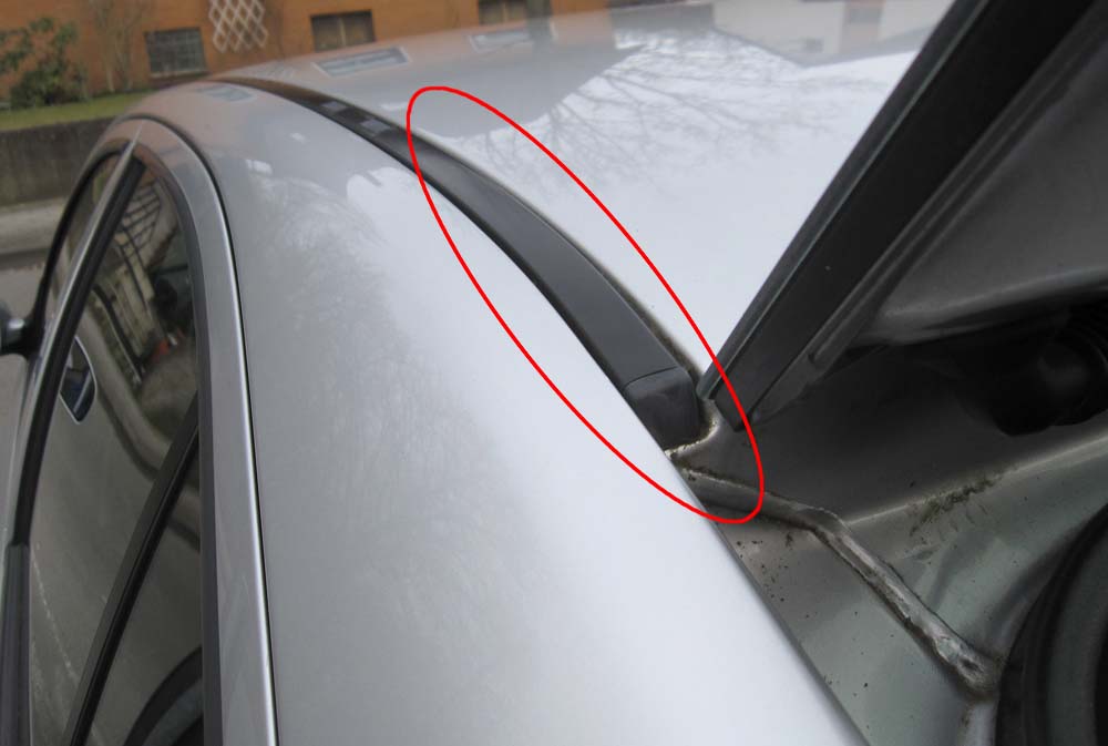

Test abgeschlossen! Das Wasser kommt, wie ich schon vermutet hatte, durch den Halter für den Dachgepäckträger. Ich habe die zwei Laschen abgezogen (rot eingekringelt) und dort Wasser reingeschüttet, wenige Sekunden später lief es an der Seite im Inneren in den Kofferraum raus. Soweit so unschön, aber wie komme ich da jetzt ran ohne Schaden anzurichten? Vermutlich nur von innen über den Dachhimmel? Oder von aussen abkleben.
