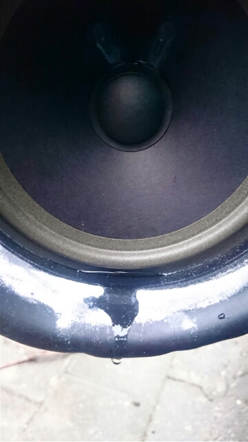

Hallo liebes Forum,
ich wende mich heute an euch mit einem großen Problem. Bei meinem Octavia MJ 2011 Limo kommt hinten links Wasser über die Dichtung ins Auto. Nach dem ich 7 Reparaturen bei meinem "Freundlichen" hab durchführen lassen, weiß er nun auch nicht mehr weiter.
Bis jetzt wurde getausch oder repariert:
- große Türdichtung 2x
- Dichtungen im AGT
- AGT neu abgedichtet
- AGT getauscht und neu abgedichtet
- Lautsprecher neu abgedichtet
- Tür neu eingestellt
Habt ihr Erfahrungen oder tipps ?
Ich hoffe mit den Bildern hat es geklappt...
..Sieht aus, als wenn das Wasser beim Lautsprecher durch die Membrane kommt oder?
Danke für Eure Hilfe!
(Auch wenn es nicht so aussieht, aber die Arbeiten wurden von einer "Fachwerkstatt" durchgeführt)

Genau so lassen und Jemanden von außen bewässern lassen während du innen wartest wo das Wasser durch kommt.

Wie gesagt, das Auto war ja schon mehrmals in der Werkstatt und da haben sie Dichtigkeitstest mit Kontrastmittel etc. durchgeführt.
Naja, ich habe heute die Tür erneut geflutet und es kam wieder durch die Membrane des Lautsprechers.
Wie kann das sein?
Wird es dicht sein, wenn der Lautsprecher getauscht wurde?
Wie kann das sein?
