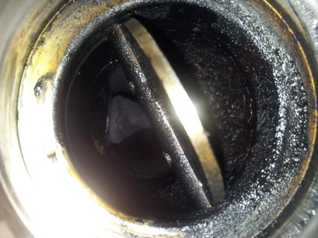

ich bin ein Freund vorbeugender Wartung, da ich der Hoffnung bin so große Probleme zu verhindern.
Hier geht es mir darum, den Umfang einer sinnvollen Reinigungsmaßnahme der AGR festzulegen.

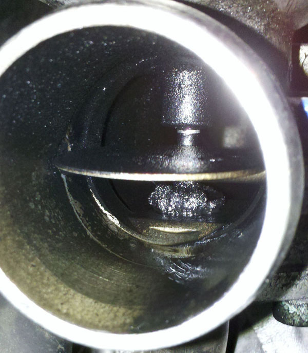

Gestern habe ich daher wie angeraten die obere Leitung entfernt und durch die Klappe zum AGR-Ventil gesehen.
Ich war echt erstaunt, wie weit der Dreck ist. Der Dreck fängt schon im Schlauch an, die Klappe ist schon deutlich verdreckt, (siehe Bild)
am AGR-Ventil hängt schon ein deutlicher "Dreckkegel". Dahinter konnte ich nicht mehr sehen, aber vermutlich wird es da nicht besser.
An der Dose am AGR-Ventil tritt auch schwarzer Dreck aus. Kann man das abdichten, oder ist hier ein Austausch zwingend?
Bei einem Tausch wäre natürlich gleichzeitig die Möglichkeit in die Ansaugbrücke zu sehen und den weiteren Umfang festzulegen.
Oder macht es Sinn alles bis zur Saugbrücke zu zerlegen und zu reinigen? Welche Dichtungen brauche ich dann neu?
Danke und Gruß
Knaudel

Mach mal Fotos.

hier noch mal 3 Bilder, ich hoffe das Problem ist zu erkennen:
Gruß Knaudel

Arbeitet es denn noch 100% oder lässt es schon Abgase durch.

Master-D hat geschrieben:Arbeitet es denn noch 100% oder lässt es schon Abgase durch.
wie kann ich das testen? Bewegen tut es sich wohl...
Gruß Knaudel

Unterdruck anlegen, das der kolben noch oben geht und dann die Dichtfläche des Kolbens anschauen ob er noch überall abdichten.
